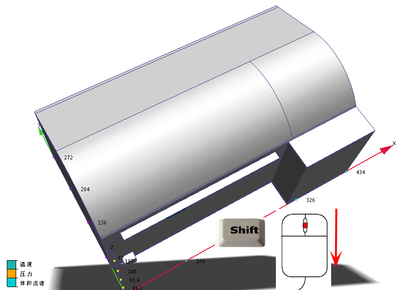

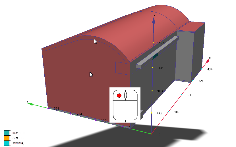

1. 旋转模型,这样就可以看到屋顶的面。
(若要旋转,在按住 Shift 键的同时按住鼠标中键,然后移动鼠标。)

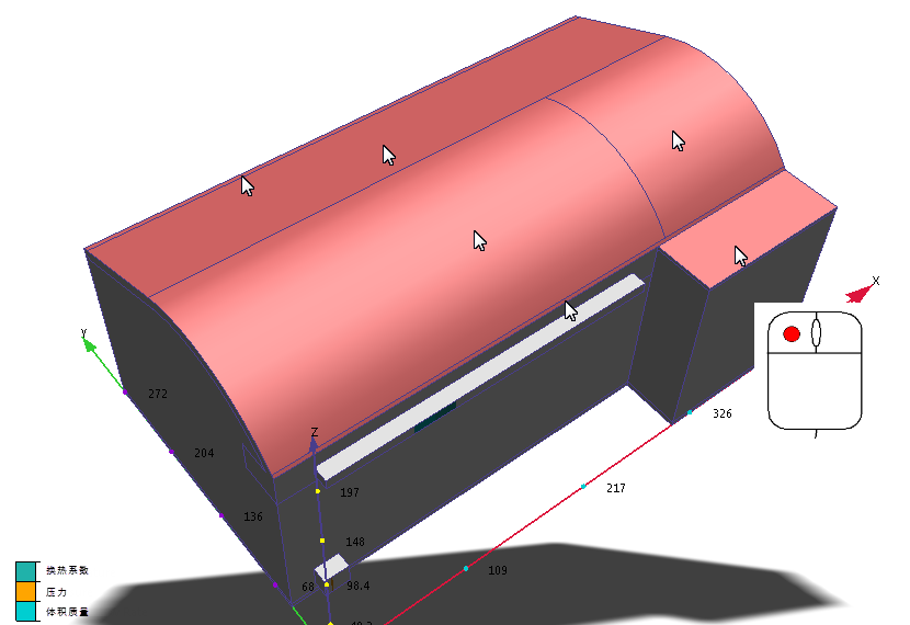

2. 选中屋顶的六个面。
注: 不要忘记屋顶长端一侧的细长部分!

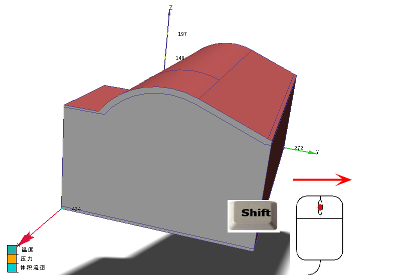

3. 旋转模型,这样就可以看到左侧的面。
4. 选择这一侧的两个面。

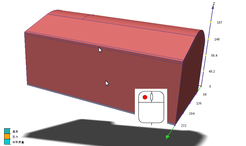

5. 旋转模型,这样就可以看到门厅前侧的面(送风和回风系统的对面)。
6. 选中这一侧的两个面。

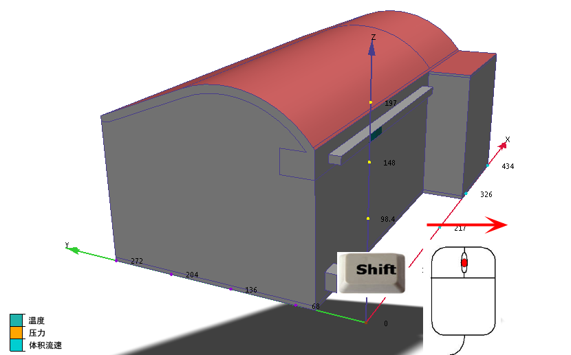

7. 旋转模型,这样就可以看到其他小侧边上的面。
8. 选择最后的两个面。
注: 这样,应该一共选中了十二个面...

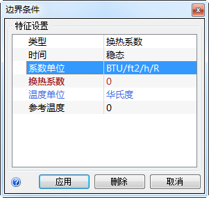

9. 单击“边界条件”上下文面板中的“编辑”

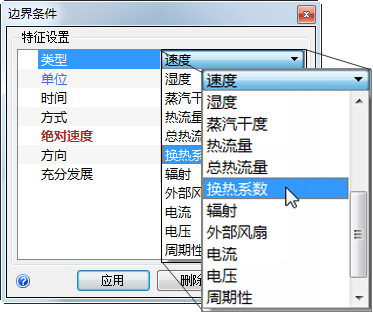

10. 在“类型”行中,选择“传热系数”
注: 您必须向下滚动到列表底部附近...
注: 这相当于一个 U 值。
11. 在“单位”行中,确保“BTU/ft2/hr/R”处于选中状态。

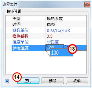

12. 在“传热系数”行中,输入 3.5
注: 验证温度单位为华氏。
13. 在“参考温度”行中,输入 100
14. 单击“应用”

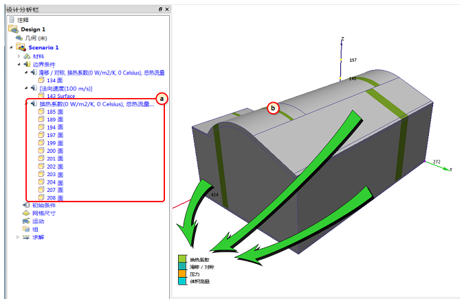

结果应为...

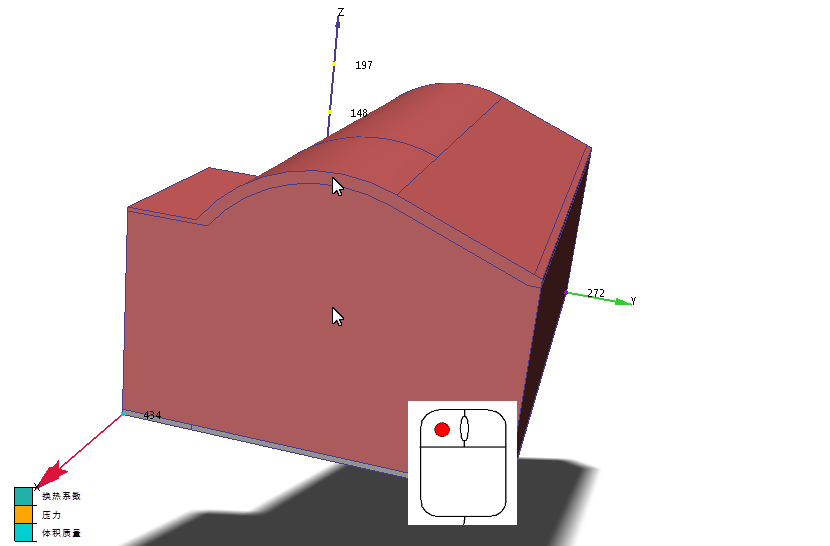

15. 若要验证传热系数边界条件已正确地应用于外表面,请查看设计分析栏和面上的彩色条纹:
注: 旋转模型是个好主意,这样就可以查看展览门厅的每一个侧面。
