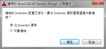

    如果與某個 AutoCAD 2D 圖面連結的 Inventor Factory 配置已修訂,則在開啟該圖面時,會顯示以下對話方塊。按一下「確定」,可使用 3D 配置中的變更來更新圖面。
