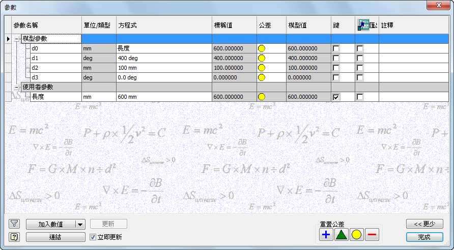

    3. 請注意,長度、寬度和厚度標註分別由 d0d1d2 模型參數進行表示。
    4. 現在,您必須建立一個使用者參數。按一下對話方塊左下方的「加入數值」按鈕。
    5. 為使用者參數輸入名稱 Length
    6. 按一下「單位/類型」欄位,然後按一下「確定」接受 mm 做為「單位類型」對話方塊中的單位規格
    7. 「方程式」欄位中輸入 600 mm
    8. d0 的「方程式」欄位中,將 600 mm 取代為 Length
    9. 最後,啟用對話方塊右下方的關鍵參數勾選方塊。此步驟非常重要,因為它就是驅動資產變體的參數。
    10. 完成後,對話方塊應如下所示。
    11. 按一下「完成」,以關閉「參數」對話方塊。

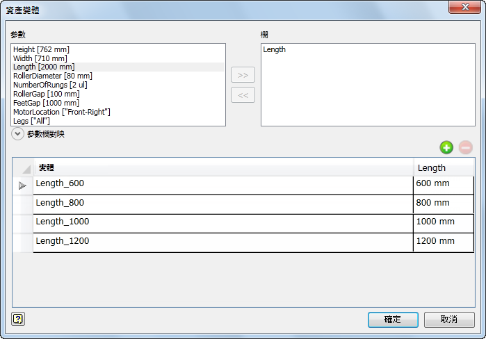

    7. 從對話方塊左上方的「參數」清單中,選取「Length [600 mm]」
    8. 按一下加入按鈕 (>>),以將 Length 加入至右上方的「欄」清單中。
    9. 接下來,按一下「加入」按鈕 ,以在表格中建立第一個變體。變體清單中的變體名稱顯示為「Variant_1」「Length」欄中顯示「600 mm」
      註: 若要從表格中移除變體名稱,請按一下「移除」按鈕
    10. 亮顯名稱「Variant_1」,並將其更名為「Length_600」
    11. 加入另外三個變體,並將它們更名為「Length_800」「Length_1000」「Length_1200」。在「Length」欄中,將它們的值分別設定為 800 mm1000 mm1200 mm
    12. 完成後,「資產變體」對話方塊應如下所示。
    13. 完成資產變體的定義後,按一下「確定」

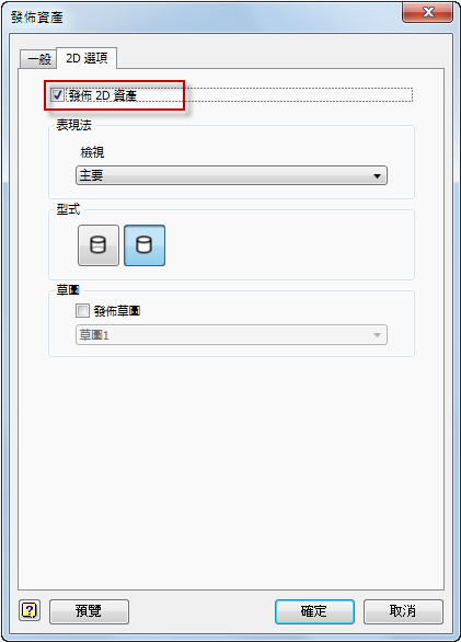

    4. 按一下「2D 選項」頁籤,並確保啟用「發佈 2D 資產」勾選方塊。此設定可確保發佈資產以在 AutoCAD Factory 中使用。
      註: 也可以在「Factory 選項」對話方塊中的「資產建置器」頁籤中,啟用和停用「發佈 2D 資產」勾選方塊。依預設,此設定處於啟用狀態。

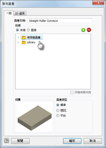

    5. 接下來,選取「一般」頁籤,然後按一下「使用者資產」資料夾。(Inventor Factory 和 AutoCAD Factory 的資產變體都發佈在此資料夾中。)
    6. 按一下「確定」按鈕,以發佈資產並關閉對話方塊。

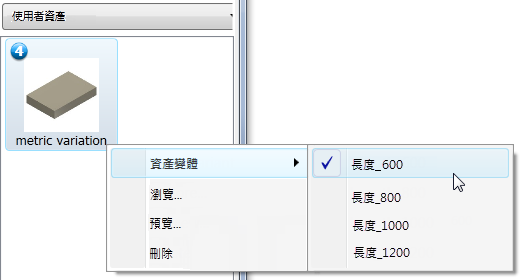

    2. 資產瀏覽器中,按兩下以開啟「使用者資產」資料夾。
    3. metric variation 資產的左上方會顯示一個圖示,以指示此資產有四個變體。
    4. 「metric variation」上按一下右鍵,以顯示快顯關聯式功能表。注意「資產變體」子功能表中的四個已定義的變體。
    5. 從子功能表中選取「Length_600」,並像放置任何其他資產一樣,將該資產放置在 Factory 樓板上。保留旋轉角度為 0 度。
    6. 對剩餘的三個變體重複此程序。

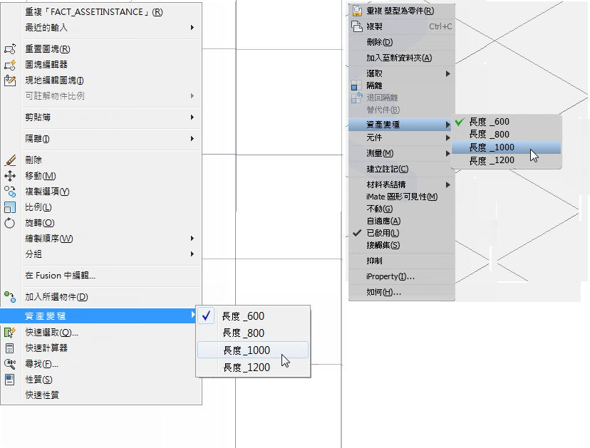

    將資產變體放置在配置中 (在 AutoCAD Factory 或 Inventor Factory 中均可) 後,可以輕鬆地使用其他變體將其取代。
    1. 在 AutoCAD 或 Inventor 配置中,選取 (按一下) 您要取代的資產變體。
    2. 接下來,按一下右鍵以顯示快顯關聯式功能表。
    3. 選取「資產變體」,然後從子功能表中選取用於進行取代的變體。

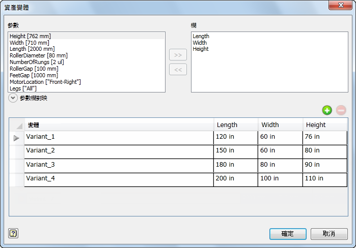

    例如,假設使用以下影像中指定的變體建立一個資產:

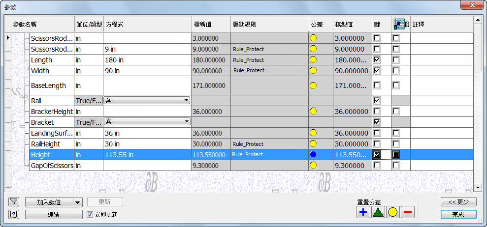

    現在,變更指定的資產變體參數 (LengthWidthHeight),以與為上方表格中的 Variant_3 指定的值相符。(請記住,已建立某些 iLogic 規則來控制參數關係,如下方的「參數」對話方塊所示)。變更參數值後將產生以下結果:
    請注意,Rule_ParametersProtect iLogic 規則已取代指定的變體參數,從而產生以下差異:
    參數 變體中指定的值 模型中的實際值
    長度 180 in 180 in
    寬度 80 in 90 in
    高度 90 in 113.55 in
