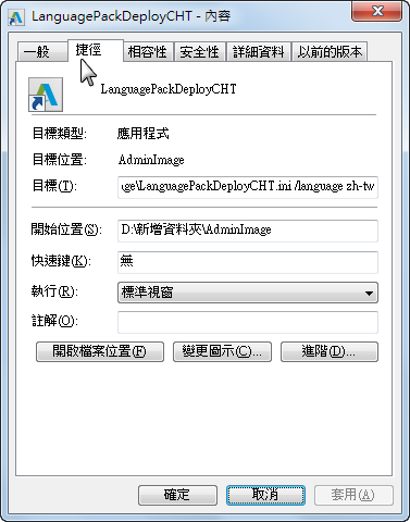

部署多語言版 Inventor 的標準方法如下:
  1. 使用 Inventor 安裝媒體,為 Inventor 建立部署。
  2. 使用語言套件安裝程式,建立一個或多個 Inventor 語言套件部署。
註: 可從以下位置下載語言套件安裝程式:http://www.autodesk.com/inventor-languagepacks-cht
可以輕鬆地將語言套件部署捷徑目標行附加到大多數網路管理工具 (例如 Microsoft SCCM) 中的部署腳本中。這樣,即使在最大型的企業網路中,也可以實現自動的高效多語言 Inventor 部署。
