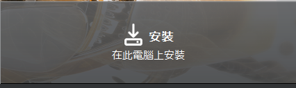

如果您是單機版使用者,想要在本端使用資源中心資源庫,請按一下安裝程式登陸頁面上的「安裝」
,建立單機版安裝
此工作流程:
- 從 Autodesk Inventor 媒體,將資源中心資源庫隨 Autodesk Inventor 在本端安裝。
- 不需要其他軟體。
- 專為不在共用環境中工作的獨立使用者設計的完整解決方案。
- 將資源中心資源庫直接安裝在本端電腦上。
