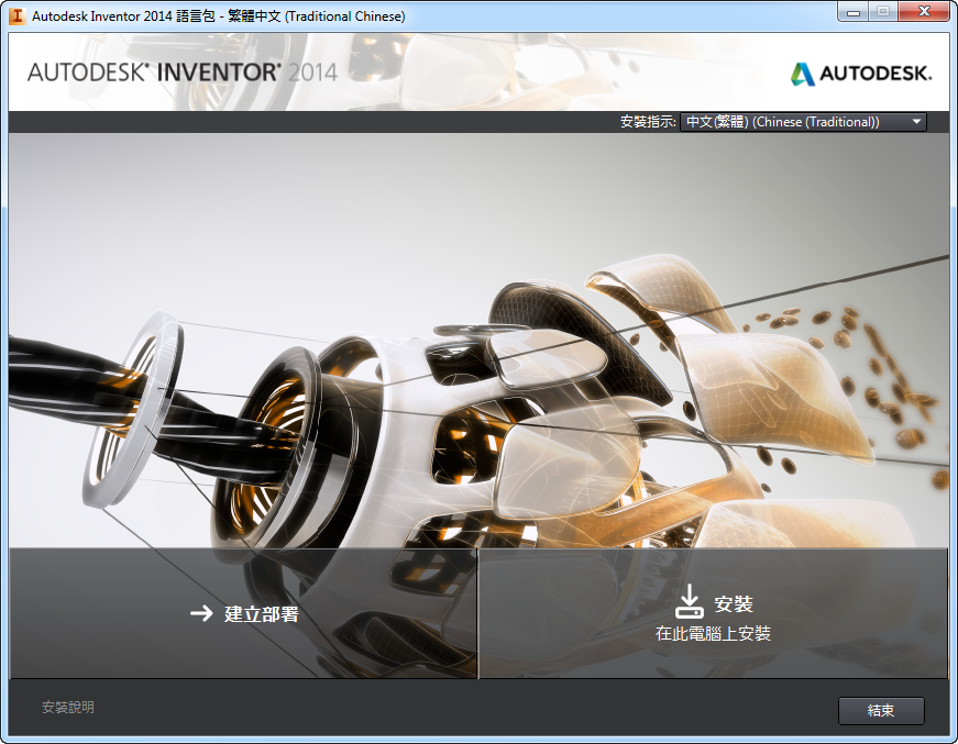

視 Autodesk 產品而定,語言套件可能隨附於產品媒體中,或者也可以從指定網站下載。每個語言套件都包含一個安裝程式,可將語言套件安裝在本機產品目錄中,或建立部署以將語言套件分配給多個使用者。
語言套件安裝程式畫面
