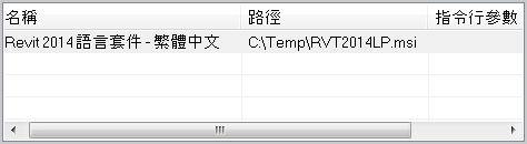

  3. 建立部署時,請使用「包括其他軟體」選項來指定語言套件。
    範例:
