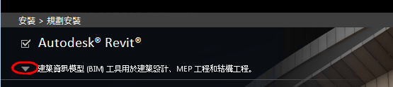

  1. 啟動 Revit 安裝程式並前進至「安裝」>「規劃安裝」頁面。
  2. 按一下 Revit 產品名稱下方的箭頭,以展開規劃設定。
