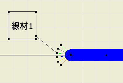

  1. 確認瀏覽器是否已設定為 Cable & Harness。如果不是,請按一下瀏覽器頂部的「模型」,然後選取「Cable & Harness」。
  2. 在瀏覽器中,於「Harness Assembly 11」上按一下右鍵,然後選取「釘板設定」。
  3. 在「釘板設定」對話方塊的「虛擬零件」下,按一下「展示標示」勾選方塊,然後按一下「確定」。

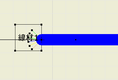

  4. 按一下並拖曳文字方塊,如圖所示變更其位置。
    註: 在「電纜線束資源庫」的標示定義上,可以調整標示和字體大小。
