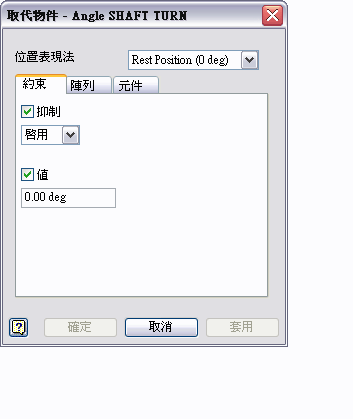

定義第一個位置表現法
  1. 按兩下「主要」位置表現法以使其處於作用中狀態。
  2. 展開「PINION SHAFT:1」元件節點,以查看此零件的約束。
  3. 在約束「Angle SHAFT TURN (180.00 度)」上按一下右鍵,並清除「抑制」方塊以啟用約束。
  4. 接下來,按兩下「其他位置 (0 度)」位置表現法以使該表現法處於作用中狀態。
  5. 在「Angle SHAFT TURN (180.00 度)」約束上按一下,並選取「取代」。
  6. 選取「抑制」選項。
  7. 確保功能表中顯示「啟用」。
  8. 選取「值」選項。
  9. 將值設定為 0 度。
  10. 按一下「確定」,以套用取代並關閉該對話方塊。
