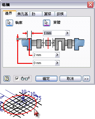

  4. 在格柵草圖上,選取大型外側橢圓,以符合「邊界」頁籤中「輪廓」選項的條件。接受預設大小設定。

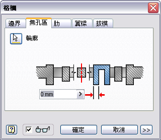

  5. 選取「無孔區」頁籤,然後選取小型中央橢圓,以符合「輪廓」選項的條件。接受預設 0-mm。

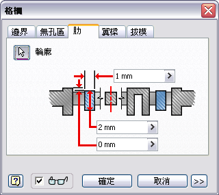

  6. 選取「肋」頁籤,然後選取所有剩餘的直線幾何圖形,以符合「肋」選項的條件。接受預設大小。
