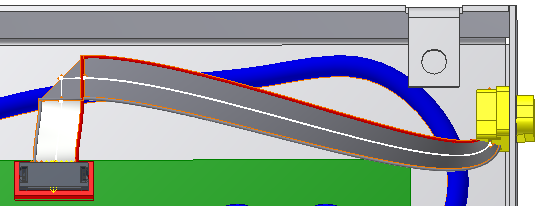

調整排線方位和造型
為排線加入一個摺疊,以將其與 DSub 排線連接器上的槽對齊。

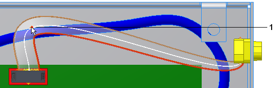

  1. 按一下「電纜與線束」頁籤 「建立」面板 「建立摺疊」,然後按一下您建立的第一個點 (1)。
    會在摺疊點處顯示一個箭頭,以指示下一個工作點的方向和排線的路徑。對於此摺疊,這是正確的方向。

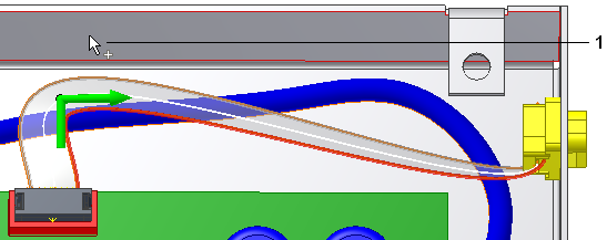

  2. 在對話方塊的「對齊方式」下,按一下「軸」,然後按一下外殼的面 (1)。
    該動作會對齊互垂於所選面的軸。若要使軸平行於既有幾何圖形,請選取邊。

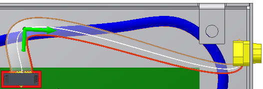

  3. 按一下「確定」,將以指定的方向和對齊方式建立摺疊。
    註: 與編輯其他線束物件類似,您可以在排線工作點上按一下右鍵,然後使用「重新定義點」和「3D 移動/旋轉」來移動佈線點。您無法旋轉排線工作點。在摺疊中,您僅能操控用於建立摺疊的工作點。
  4. 在瀏覽器中,展開「Ribbon Cables」資料夾和排線。您將看到「Ribbon1」、「Fold1」和「Ribbon2」。
