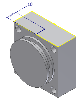

  3. 按兩下 6 mm 標註以啟用編輯方塊。將 6 mm 標註變更為 10 mm。
    請注意編輯草圖時,零件歷程將「回復」至建立草圖時的特徵狀態。
  4. 結束草圖。攻牙孔、工作平面、工作軸線以及 4 mm 孔已更新。
