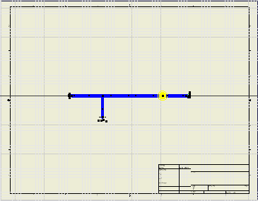

  3. 在「釘板視圖」對話方塊中,確定檔案已設定為 Enclosure_Assembly.iam。
  4. 按一下「釘板視圖」下拉式功能表,然後選取「Harness Assembly1」。按一下「確定」以建立視圖。
    會建立釘板圖面視圖,並且釘板草圖處於作用中的狀態。線束放置於圖面中,如圖所示。
  5. 在圖形視窗中按一下右鍵,然後選取「完成草圖」。
