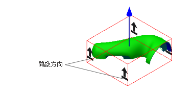

調整方位功能用於修改塑膠零件的方向。
模具開口的預設方向與 Z 軸正方向對齊。由於許多塑膠零件模型是隨機建置的,因此塑膠零件的方向和模具開口的方向通常不同。調整方位功能用於調整這兩個方向,以便使其一致。
