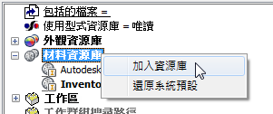

步驟 2:加入自訂資源庫至專案。
  1. 選取要加入資源庫的專案。

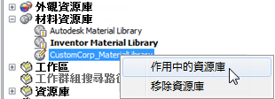

  2. 在「材料資源庫」節點上按一下右鍵,然後按一下「加入資源庫」。
  3. 導覽至並選取要加入至專案的自訂資源庫。按一下「確定」。
  4. 若要將加入的資源庫設為作用中的資源庫 (第一個被搜尋或參考的資源庫),請在資源庫節點上按一下右鍵,然後按一下「作用中的資源庫」。

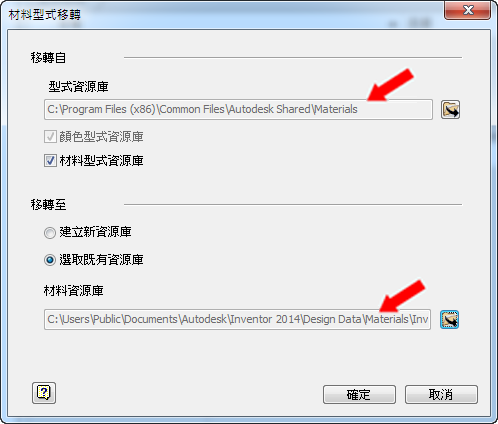

  3. 在瀏覽器工具列上,按一下「移轉 Inventor 型式」。
  4. 在「材料型式移轉」對話方塊中,指定「移轉自」位置 (Materials.xml 與 Colors.xml 檔案位於此處)。依預設,在 Windows 7 中,此路徑為 C:\Users\Public\Documents\Autodesk\Inventor 2012\Design Data。
  5. 指定「移轉至」位置 (通常是 InventorMaterialsLibrary.adsk 檔案或您建立的自訂資源庫)。依預設,在 Windows 7 中,此路徑為 C:\Users\Public\Documents\Autodesk\Inventor 2014\Design Data\Materials。
  6. 關閉並重新開啟「材料瀏覽器」。

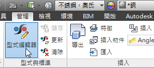

  3. 在「管理」頁籤的「型式與標準」面板上,按一下「型式編輯器」。

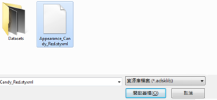

  5. 導覽至您要匯入的 *.styxml 檔案,並選取該檔案。

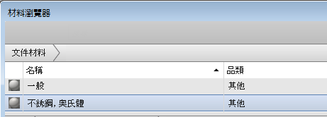

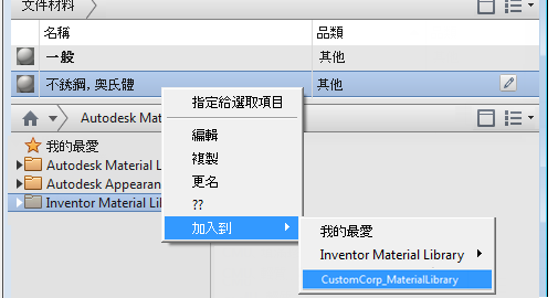

  8. 開啟「材料瀏覽器」,在「文件材料」下,您將看到材料。尚未在資源庫中以便用於其他元件。
  9. 將匯入的外觀拖放到自訂資源庫。或者,在外觀上按一下右鍵,然後在「加入至」清單中,選取將儲存外觀的資源庫。
