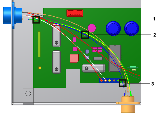

  1. 旋轉視圖,直到其外觀如下列影像所示。
  2. 在瀏覽器中,於線材 2207 上按一下右鍵,然後從關聯式功能表中選取「加入點」。
  3. 將游標移動到圖形視窗中的線材上,然後按一下線材以按展示的順序建立三點。

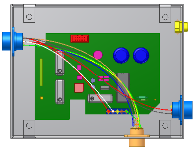

    將在每個點選位置建立一個不動工作點,並重新計算線材,加入每個點後都會使造型稍微變更。
  4. 按一下右鍵,然後選取「完成」。
