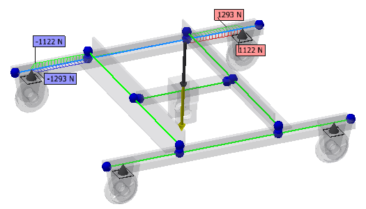

若要顯示指定樑的結果,您可以將使用者定義的圖表加入至圖形視窗。在「結果」面板中,按一下「圖表」。
在「樑」區域中,選取要如何指定圖表中包括的樑。在此自學課程中,勾選「所選樑」方塊,並選取以下影像所示的樑。
現在,選取要顯示的結果。在「負載」區域中,勾選「Fx」和「Fy」方塊。
按一下「確定」,以關閉「圖表」對話方塊。
您可以在「圖比例」對話方塊中調整樑圖表的顯示。在瀏覽器中,選取「圖表」,按一下右鍵,然後選取「圖比例」。使用「展開」、「縮小」和「正常化」按鈕調整圖表的比例。按一下「確定」,以查看顯示的圖表中的比例變更。
