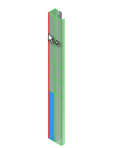

  1. 按一下以選取下圖所示的第二個 90 度折彎。
    選取後,將預覽展開的折彎:

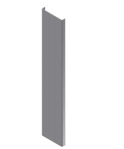

  2. 在「展開」對話方塊中按一下「確定」,以如預覽所示展開兩個折彎並關閉對話方塊。您模型現在的顯示應該如下圖所示。
儘管加入孔並不需要這些步驟 (您將在隨後加入),但是它們介紹了加入展開特徵來展開直折彎。
請注意,特徵瀏覽器現在包含兩個展開特徵:一個用於展開兩個型輥,另一個則用於展開兩個直折彎。
