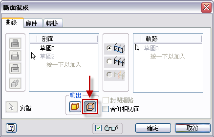

  1. 啟動「斷面混成」指令。
  2. 在對話方塊的「輸出」中,選擇「曲面」。
  3. 選取兩條平行的雲形線,以符合斷面條件。
  4. 使用以下方式之一將選取類型變更為「軌跡」,然後選取所建立的做為主動軌跡的雲形線:
    • 按一下右鍵,然後在關聯式功能表中選擇「選取軌跡」。
    • 在「軌跡」窗格的對話方塊中,選取「按一下以加入」。
  5. 按一下「確定」以建立曲面。

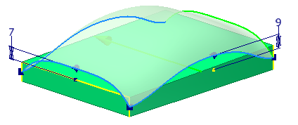

新曲面會做為斷面混成特徵顯示在瀏覽器中,也會顯示在曲面本體資料夾中。
註: 最初,曲面半透明,並且外觀為單色。若要將曲面的外觀變更為不透明,請選取曲面 (在本體資料夾或瀏覽器中)。使用關聯式功能表取消選取「不透明」。必要時,在關聯式功能表中選取「性質」,以指定新曲面外觀。
