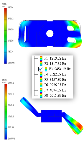

對於結構頻率模擬研究的後處理,瀏覽器清單展示了自然頻率。在任意這些節點上按兩下以展示相應的模式造型 3D 出圖。
  1. 使用功能區列上的「結果」面板中的「動畫展示結果」指令動畫展示結果。
  2. 播放動畫時,按一下圖形視窗邊上的導覽工具中的「環轉」。環轉圖形時,動畫繼續播放。
    註: 以下影像描繪 F3 模式動畫的框架。
  3. 按一下「確定」。
  4. 在自然頻率的「結果」瀏覽器清單中,在模式 F3 的結果上按兩下以顯示該模式。
