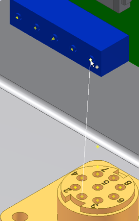

  4. 若要開始線材,請選取「接腳 1」。將游標移至零件 360124 上的接腳上。工具提示顯示為「U3 接腳 1」時,按一下工作點。如果已打開動態提示,工具提示將提供其他資訊。
    註: 若要關閉動態提示,請按一下「工具」頁籤上的「應用程式選項」。在「一般」頁籤上,清除「展示指令提示 (動態提示)」勾選方塊。

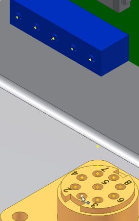

  5. 若要結束線材,請選取接腳 2。將游標移至零件 LTP 上的接腳上。工具提示顯示為「J12 接腳 1」時,按一下工作點。

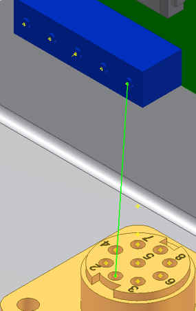

  6. 若要建立線材,請按一下「套用」。根據顯示設定,會將線材建立為中心線或進行彩現。依預設,會將線材和電纜的顯示設定為中心線。

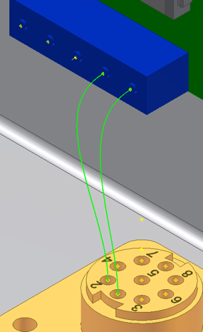

  8. 在加入第二條線材之前,針對 Harness Assembly1 存取「線束設定」對話方塊。將線材與電纜的自然曲率設定變更為「含自然曲率」。
  9. 再加入一條連接 U3 接腳 2 與 J12 接腳 2 的線材。
    註: 如果線材仍顯示為直線,請返回並重新建立連接器。自然曲率僅在建立的連接器之間顯示,因為建立程序定義會定義向外方向。
