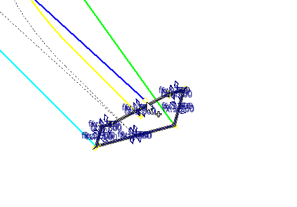

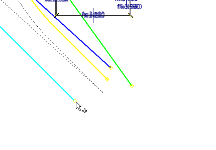

  4. 在青 (淡藍) 線末端選取工作點以當作左下點。

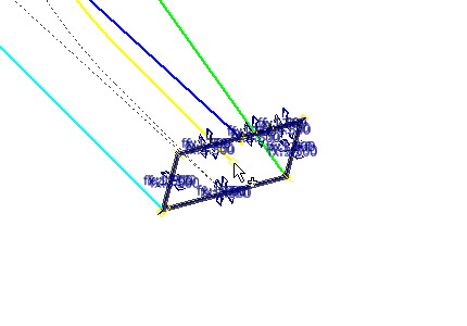

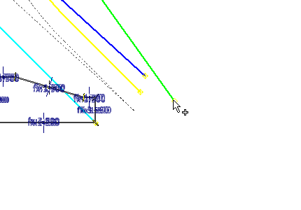

  5. 在綠線末端選取工作點以當作右下點。
  6. 在藍線末端選取工作點以當作左上點。
  7. 在黃線末端選取工作點以當作右上點。
  8. 在「框架高度」欄位中,輸入 125 mm。
  9. 在「框架寬度」欄位中,輸入 125 mm。

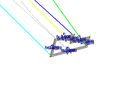

  17. 將會建立 iCopy 結果,如下圖所示。如果 iCopy 不成功,請返回 iCopy 樣板並檢查其建立步驟。
    註: 如果您的組合沒有按下圖所示顯示,請按一下「管理」頁籤上的 「本端更新」按鈕以更新 iCopy 結果。
