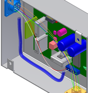

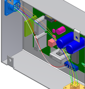

    已將七個分立線材匯入至線束組合,並將零件 360124:1 連接至 360575:1。
  8. 按一下「建立段」。

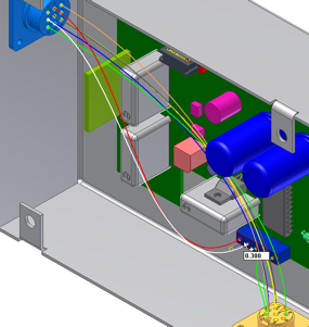

  9. 建立定義段的雲形線點。偏移值會定義自您按一下的點的垂直偏移。預設的偏移 0.100 英吋過小。按一下右鍵,然後選取「編輯偏移」。將該值變更為 0.300 英吋,然後按一下「確定」。
  10. 按一下紅色與白色線材之間的 LTP 零件的前面。
    將在自 LTP 面的偏移為 0.300 英吋處建立雲形線點。
  11. 沿封閉牆按一下其他點。確保在封閉的內部顯示偏移。如果藍色偏移線不可見,則會在封閉組合的外部建立點。
  12. 定義了足夠多的點後,按一下右鍵,然後選取「繼續」。段會沿著雲形線點建立,且「建立段」指令仍處於作用中。

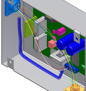

  13. 建立其他段。按一下段雲形線點,如下所示。

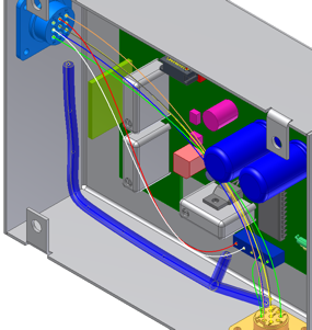

  14. 按一下零件 360124:1 的面,如下所示。
  15. 按一下右鍵,然後選取「完成」。將建立其他段。

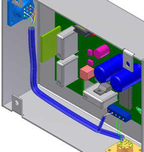

  16. 按一下「自動佈線」指令。
  17. 選取您先前匯入的所有七個線材,然後按一下「確定」。線材會透過最近的段自動進行佈線。
  18. 結束 Harness Assembly1 並儲存檔案以及相關的零件。
