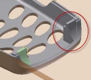

在本小節中,您要使用標準組合約束來約束入子。放置約束的位置將是之前為您建立的入子的鏡射影像。
  1. 在「模型」瀏覽器中,按兩下標示「Mold_Top_Top_PZ:1」的節點,以啟用該節點。
  2. 在「模型」瀏覽器中,展開「Mold Top_Top_MP:1」節點,以在加入約束時檢閱這些約束。
  3. 在功能區上,按一下「組合」頁籤 >「位置」面板 >「約束」。
  4. 在「放置約束」對話方塊上,請確保選取「貼合」類型 。
  5. 選取下圖中標示為 1 的表面做為「第一次選取」參考。此表面位於可成型的零件元件上。
  6. 選取下圖中標示為 1 的表面做為「第二次選取」參考。此表面位於放置的入子元件上。
  7. 按一下「套用」。

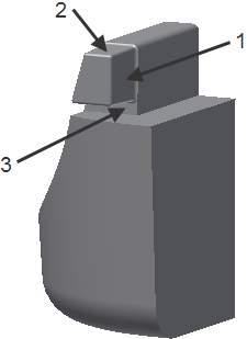

  1. 使用貼合約束繼續約束入子:
    • 貼合前兩個圖中標示為 2 的表面。
    • 貼合前兩個圖中標示為 3 的表面。
    完全約束的入子將如下圖所示顯示。
