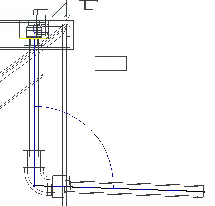

自排乾線應具有一個坡度或落差,以便重力會排乾管路。例如,佈線中本該水平的部分是傾斜的 (相對於水平線傾斜兩度)。
若要建立自排乾管路,首先建立自排乾線型式,然後透過該型式處於作用中狀態來建立管路。自排乾線利用折彎的配件或接合角度大於 45 度但小於 90 度,例如 88 度。
