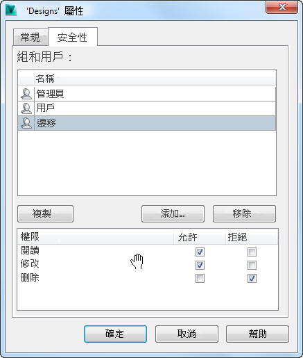

Vault Professional 資料夾層級的安全性。
如果您的公司使用 Vault 資料夾層級的安全性,則允許「Migration」使用者以讀取和修改權限存取所有資料夾是非常重要的。
請注意,資料夾的存取控制清單會主動限制未明確授予存取權限的所有使用者的存取。這意味著向任何使用者明確授予某資料夾的權限之後,所有其他使用者均會受到限制。
請參閱文章〈設定資料夾成員〉,以取得有關此作業以及用於將「Migration」使用者加入至任何受限制資料夾之程序的更多詳細資料。

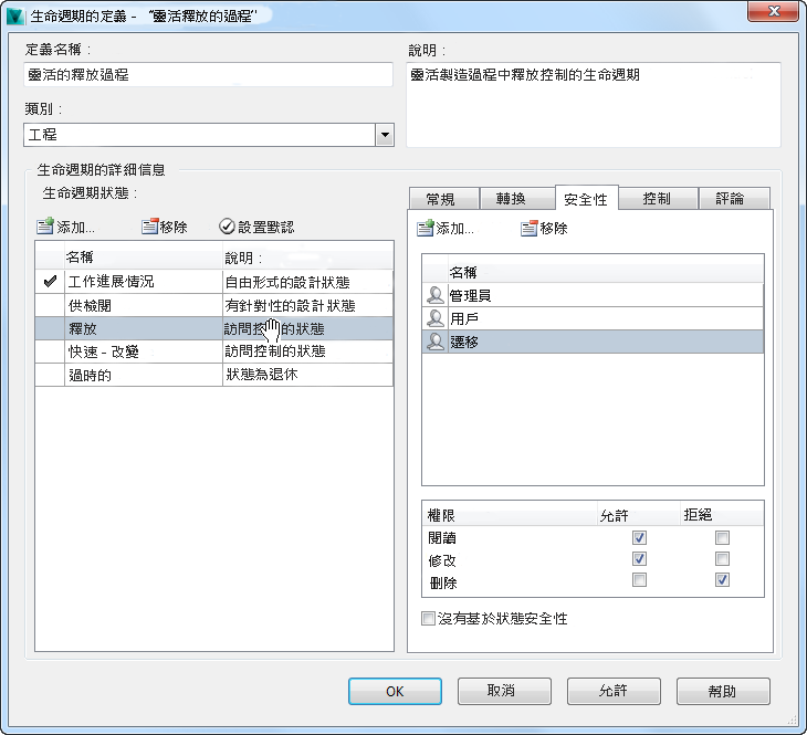

Vault Professional 檔案生命週期管理。
按照〈編輯生命週期狀態安全性〉中定義的程序,我們需要將「Migration」使用者加入至每個生命週期規則的「安全性」頁籤。
在「定義」頁籤上,選取與您的 Inventor 資料相關聯的生命週期規則,並確保將「Migration」使用者加入至每個生命週期狀態 (例如「已發行」),使其具有讀取和修改文件的權限。
現在,此使用者將能夠建立受限制檔案的新版本。在此情況下,該檔案現在將具有版序相同的 2 個「已發行」的檔案版本,與使用〈快速變更〉型式工作流程大致相同。

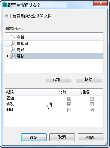

Vault Professional - 料件限制
按照〈規劃料件生命週期安全性〉中定義的程序,將「Migration」使用者加入至料件生命週期的安全性頁籤,並為此使用者加入讀取和修改料件中所貼附文件的權限。在移轉程序期間,不應有刪除任何資料的需求,因此做為預防措施,您應拒絕此權限。
請注意,在此程序中移轉的任何檔案都將具有在 Vault 中建立的新例證,但料件仍然將參考未移轉的檔案。需要再次執行更新料件連結這個二次程序,以做為批次工作單獨執行或隨選完成。
由於工作流程效率而消耗連結文件的所有料件 (無論它們的狀態為何) 都將手動更新。已發行的料件將需要放置到「工作進行中」狀態,以允許更新已貼附的文件;在此應該特別注意,以確保不要在更新程序中建立不必要的修訂。
