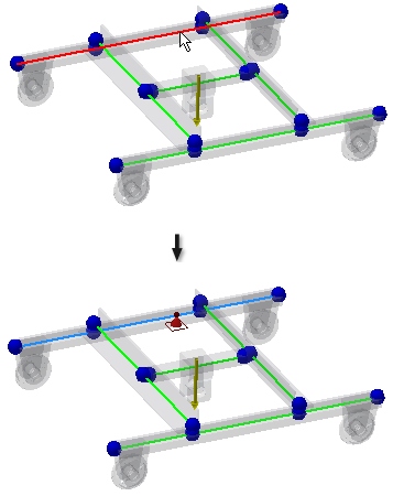

  1. 在「約束面板中,按一下「銷約束」。將顯示對話方塊,且原點選取器處於作用中。
  2. 選取影像中所示的樑。會顯示銷約束預覽。
  3. 請確保在「銷約束」對話方塊中選取「絕對」選項。我們使用從樑的起始端測量的絕對值插入偏移值。
    註: 您可以使用「顯示」面板中的「本端系統」指令 展示樑座標系統,以定義樑的起始端。
  4. 在「銷約束」對話方塊中,將「偏移」設定為 170 mm,然後按一下「確定」。會套用銷約束。

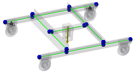

  5. 為同一個樑插入第二個銷約束。再次於「約束」面板中按一下「銷約束」。
  6. 選取同一個樑,然後將「偏移」設定為 2330 mm。按一下「確定」。
