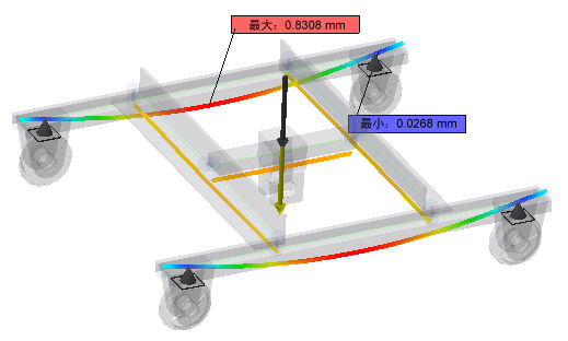

顯示最大值和最小值
最小值和最大值可快速展示負載極限位置。
在「顯示」面板中,按一下「最大值」。在圖形視窗中,帶有引線的標示指向最大值的位置。
在「顯示」面板中,按一下「最小值」。在圖形視窗中,會有一個帶有引線的標示指向最小值的位置。
註: 您可以將標示拖曳到不同的位置。
以下影像展示「位移」結果出圖的最大值和最小值。
在「顯示」面板中取消選取「最大值」和「最小值」選項可隱藏值。
