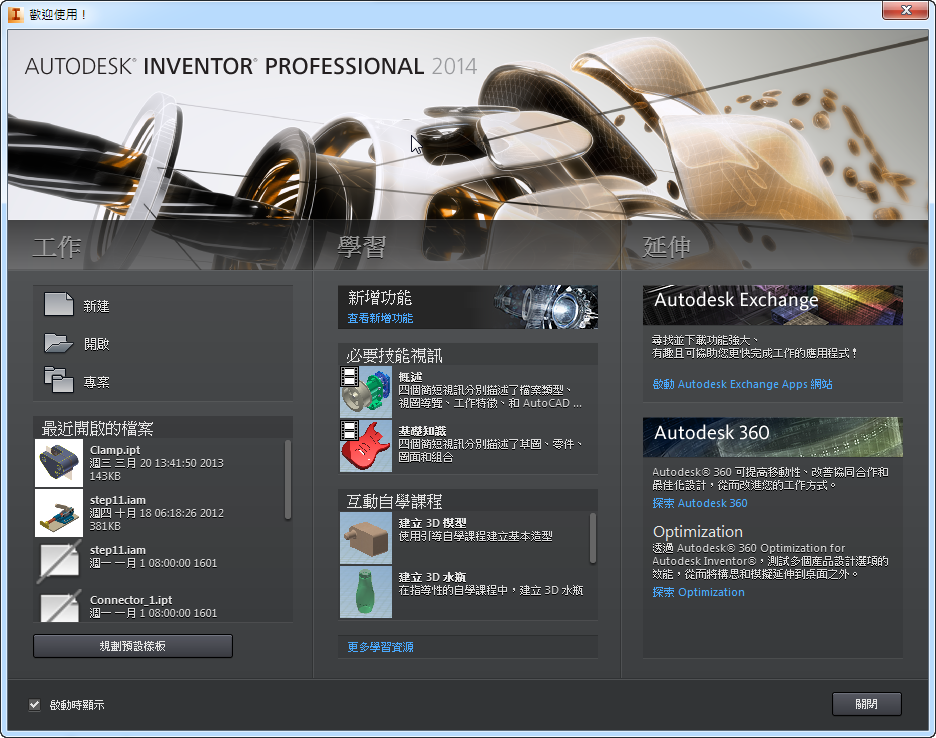

此工作流程從典型的第一步工作開始,即設定工作路徑
如果 Autodesk Inventor LT 處於無文件狀態 (未開啟任何檔案),您可以直接在歡迎畫面上存取「專案」指令。
否則,可以在「開始」頁籤上存取該指令:
  1. 「選項」面板上按一下「應用程式選項」,然後按一下「檔案」頁籤。
  2. 在「工作路徑」下,瀏覽至 Autodesk\Inventor LT[版本]\Tutorial Files
  3. 按一下「套用」
