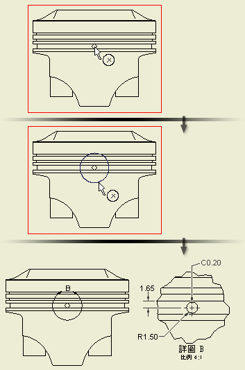

視圖/比例標示
指定視圖標示和比例。 |
視圖識別字 |
編輯視圖識別字。 |
比例 |
設定相對於零件的視圖比例。請在方塊中輸入比例,或按一下箭頭,以從常用比例清單中進行選取。 您可以輸入不在清單中的比例。新比例將顯示在清單中某行的上方,並且在關閉 Autodesk Inventor LT 之前一直可用。其未從標準型式加入至比例清單中。 註: 變更父系視圖的比例不會影響詳圖的比例。
顯示或隱藏視圖標示。 |
在「設定文字格式」對話方塊中編輯視圖標示文字。 |
型式
設定視圖的顯示型式。詳圖的預設顯示類型和其父系視圖相同。若要變更顯示型式,請按一下指令。 |
將顯示模式設定為顯示隱藏線。 |
將顯示模式設定為移除隱藏線。 |
將顯示模式設定為描影彩現。 |
顯示
視框線造型 |
為詳圖指定環形或矩形籬線造型。父系視圖和詳圖的籬線造型相同。 |
凹口造型 |
將切割線類型指定為「鋸齒狀」(這兩種視框線造型的預設類型) 或「平滑」。 |
顯示完整的詳圖邊界 |
圍繞產生的詳圖顯示完整邊界 (環形或矩形)。 |
顯示連接線 |
顯示詳圖中視框線和完全整界之間的連接線。 |
