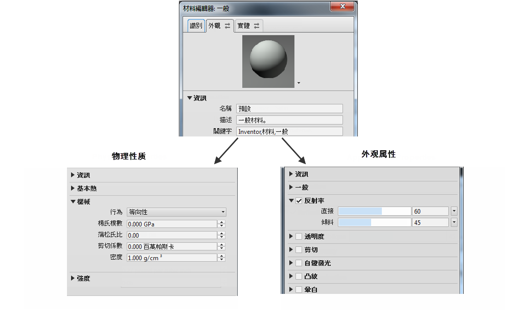

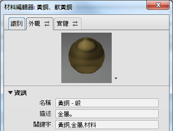

材料性質

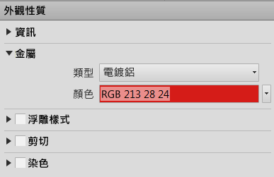

圖中展示了「青銅、軟錫」材料的一些物理和外觀性質,如「材料編輯器」中所示。物理性質群組於材料的一個資產中,外觀性質群組於另一個資產中。當您編輯材料時,您可以分別變更每個資產。例如,您可以將青銅材料變更為紅色。使用電鍍鋁紅色外觀資產 (具有不同外觀性質的資產) 取代該外觀資產。
電鍍鋁紅色外觀資產
您可以使用代表其他金屬 (例如鋁或銅) 的物理資產取代「青銅、軟錫」材料的物理資產。但是,變更密度和其他性質會產生具有不同行為的材料。

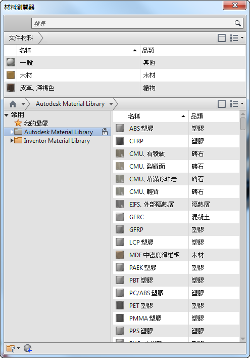

材料瀏覽器
「材料瀏覽器」用於尋找和管理材料。常見作業包括

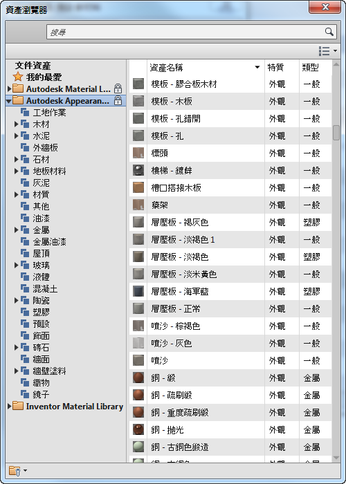

存取「資產瀏覽器」的步驟:
資產瀏覽器
若要檢閱和管理可用資產,請使用「資產瀏覽器」。它有助於尋找資產,以加入至材料或取代材料的既有資產。
材料分為多個品類,例如「金屬」、「玻璃」和「陶製」。品類又分為多種類型。「金屬」品類包含「鋁」、「鋼」等類型。每種類型都有特定的物理性質將其與其他類型區分開來。材料類型分為不同的級別。例如,「鋼」類型包括「4130 鉻鉬鋼」和「403 不銹鋼」級別。
為材料定義指定了多個方面。Inventor 使用「外觀」和「物理」這兩個方面。每個方面都包含特定的性質,這些性質會影響材料定義。
