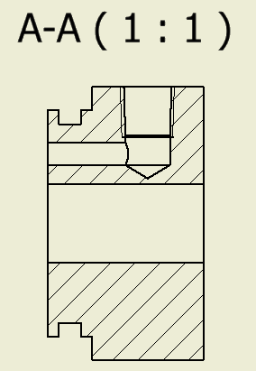

- 縮放到視圖 A-A。它是單一零件的視圖,因此所有輪廓都具有相同的填充線樣式。

將填充線樣式對映至材料後,新剖面視圖會自動使用這些樣式。對於既有視圖,您必須手動更新填充線樣式。
- 若要更新剖面視圖中的填充線樣式,請在樣式上按一下右鍵,然後選取「樣式」
「依材料」。 剖面視圖會更新為使用「ANSI 32」填充線樣式,如以下影像所示。
對於此零件斷面,填充線樣式的間距太靠近。

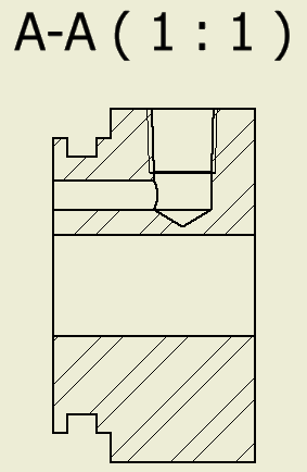

- 在樣式上按一下右鍵,然後選取「編輯...」。
將「比例」變更為 2,然後按一下「確定」。
填充線樣式將會更新,如以下影像所示。
