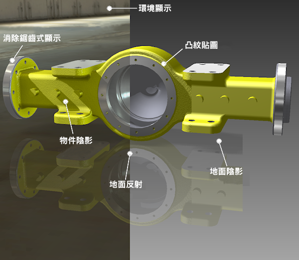

Inventor 提供簡單、易用的視覺化效果,以在視埠中啟用擬真外觀模型。可用的效果取決於您的圖形硬體功能、作業系統和「應用程式選項」
「硬體」頁籤中的 Inventor 圖形硬體設定。
下面的內容說明了您在各個 Autodesk 特徵等級可以體驗的視覺效果,而下面的表格指定了每個等級的最低系統要求。

您可以透過如下兩種方式查詢系統,以找到您的 Autodesk 特徵等級:
下表列出了每個 Autodesk 特徵等級所支援的視覺效果。
| 視覺效果 | 進階 4_1 | 完全 3_1 | 中等 3_0 | 基本 2_0 | 舊例證 |
| 消除鋸齒顯示 (無鋸齒) | X | ||||
| 環境陰影 | X | X | |||
| 物件陰影 | X | X | X | ||
| 擬真視覺型式 | X | X | X | ||
| 凸紋貼圖 | X | X | X | ||
| 水彩視覺型式 | X | X | X | ||
| 環境顯示 | X | X | X | X | |
| 環境反射 | X | X | X | X | |
| 地面反射 | X | X | X | X | |
| 地面陰影 | X | X | X | ||
| 插圖視覺型式 | X | X | X | X | |
| 單色視覺型式 | X | X | X | X |
