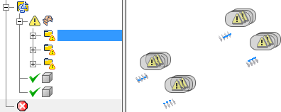

- 在瀏覽器中,打開包含錯誤之複合曲面的可見性。
- 展開複合曲面瀏覽器項目,以顯示錯誤類型和數量。按一下錯誤資料夾或個別錯誤,以在圖形螢幕中交叉亮顯。
裝配卡片包含許多錯誤。
在功能區中,按一下「修復錯誤」指令。
- 在瀏覽器或圖形視窗中選取複合本體。
「修復錯誤」對話方塊會顯示在本體中發現了 64 個錯誤。請勿變更預設「允許的變更」公差。
按一下「分析所選本體」。 分析完成時,對話方塊會顯示使用此允許的變更修復了 12 個錯誤。
- 按一下「確定」以修復可使用此公差修復的錯誤。
按一下「完成修復」以結束該環境。
