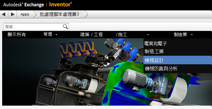

取得更多 IBL 環境
- 若要移往 Autodesk Exchange App Store,請按一下標題列右端附近的
- 尋找、購買和下載您的新 IBL 環境。
- 根據指示安裝新 IBL 環境。
註: 安裝程序會將新環境與已安裝的環境放置在一起。可立即存取它們,以用於 Inventor 照明型式。
