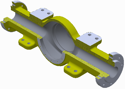

建立四分之三剖面視圖
建立模型的四分之三剖面視圖。
  1. 按一下「檢視」頁籤 「外觀」面板 「四分之三剖面視圖」
  2. 選取任意平面或平物面做為第一個割面。
  3. 必要的話,按一下右鍵,然後選取「翻轉」,以變更剖面的方向。
  4. 拖曳平面或在欄位中輸入值以變更位置。
  5. 按一下「繼續」。
  6. 選取任意平面或平物面做為第二個割面。
  7. 必要的話,按一下右鍵,然後選取「翻轉」,以變更剖面的方向。
  8. 拖曳平面或在欄位中輸入值以變更位置。
  9. 按一下「繼續」。
  10. 按一下右鍵,然後選取:
    • 「確定」以套用剖面。
    • 「翻轉」以變更剖面的方向。
    • 「四分之一剖面視圖」以變更剖面視圖的類型。
    • 「虛擬移動」>「剖面平面 1」或「剖面平面 2」來變更平面位置。
