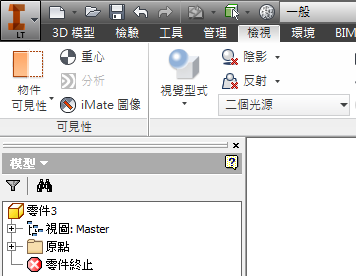

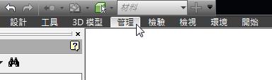

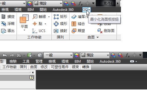

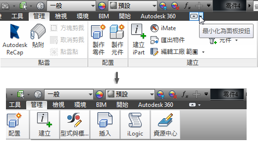

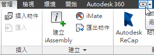

功能區旨在為模型提供更多的可用圖形空間。

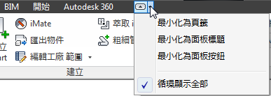

除了循環切換功能區狀態之外,也可以從下拉式功能表中選取狀態。

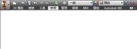

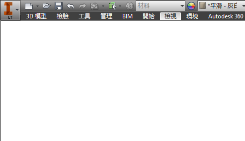

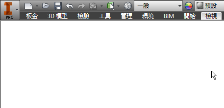

您還可以使用「清理螢幕」指令立刻將模型空間最大化。
此指令會隱藏瀏覽器並將圖形區域最大化為應用程式視窗。如果頁籤面板處於最大化狀態,則會被最小化。該指令還會將 Autodesk Inventor LT 視窗最大化為整個螢幕。

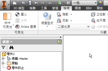

您還可以使用鍵盤快速鍵:按 Ctrl 0 (零) 可切換掉「清理螢幕」顯示。系統會還原瀏覽器並將頁籤還原為先前的狀態。

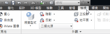

依需要,按一下「最小化」按鈕將頁籤還原為完整顯示。
