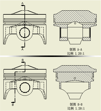

建立剖面視圖時,繪製一條線來定義剪下剖面視圖的位置。剖面視圖也可以透過在與父系視圖關聯的圖面草圖中指定一條直線來建立。
視圖割面線知道哪些類型的視圖能夠以它為起點來進行投影。根據建立線的方式,可以定義剖面視圖的類型或定義局部視圖的邊界。
割面線的長度可定義剖面視圖的實際範圍。如果切割線只穿過模型視圖的一部分,則會建立局部剖面視圖。
如果您在父系視圖之外繪製視圖割面線,它會定義投影輔助視圖的平面。
當您繪製視圖割面線時,會隨著游標移動而推論特徵和邊的約束。如果您在顯示推論線時放置一點,則會自動套用約束。
完成視圖割面線之後,在圖形視窗中移動游標時,會顯示可用視圖的預覽。放置視圖之後,它僅可在視圖割面線約束的限制範圍內移動。
在將圖面草圖與視圖關聯之後,您可以使用穿過視圖幾何圖形之草圖中的任何直線來指定視圖剖面。
視圖割面線定義的視圖通常與父系視圖對齊。它可以在符合對齊約束的範圍內移動。如果移除了對齊,視圖便可以在圖面內自由地移動,且父系視圖中會顯示視圖割面線及其箭頭和文字標示。
