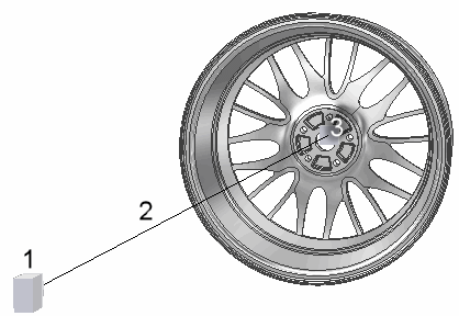

  3. 圖形視窗中也會顯示「相機」。依預設,視線向量正垂於螢幕。環轉模型並將其拉遠,以查看相機符號和向量。
    相機由三部分組成:相機、視線向量以及目標。
