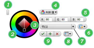

使用小工具列修改外觀
「外觀」小工具列可讓您存取外觀性質,以便您可以變更顏色模式、顏色值、材質和材質貼圖。
修改零件的外觀
註: 選項將設定為面。若要選取零件本體,請將游標移至邊附近。
  1. 在 QAT 中,按一下「調整」。或者,在「工具」頁籤 「材料和外觀」面板中,按一下「調整」
  2. 選取其中含有您要修改之材質外觀的表面。「外觀」小工具列會顯示在選取項附近。
    小工具列包含多種與外觀相關的控制:
    1. 重新定位掣點
    2. 顏色操控盤
    3. 顏色選取隱含游標
    4. RGB 或 HSB (色相、彩度、明度) 顏色模式
    5. 以選取的 RGB 或 HSB 為基礎的顏色值
    6. 貼圖選項 (選項取決於所選項)
    7. 外觀選取
    8. 小工具列選項
    9. 確定、套用、取消
  3. 視需要使用選項修改外觀。
  4. 按一下「確定」。
