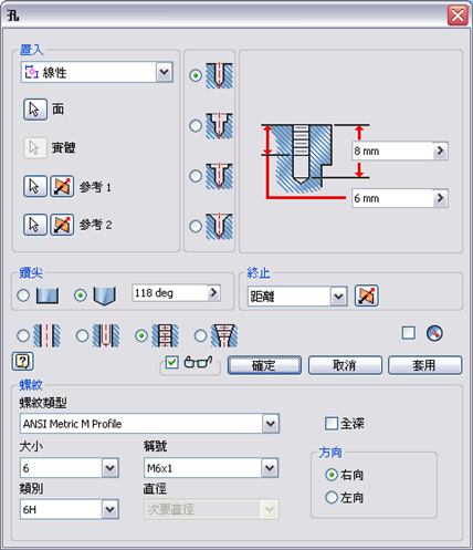

- 使用「孔」對話方塊,輸入以下值以建立螺紋深度為 6 mm 的 M6x1 - 6H 公制攻牙孔。
| 螺紋深度 |
6 mm
| 鑽尖 |
118 度
| 終止 |
距離
| 孔類型 |
螺紋
| 螺紋類型 |
ANSI 公制
| 大小 |
6
| 稱號 |
M6x1
| 類別 |
6H
| 「方向」 |
右向
「孔」對話方塊顯示為如影像中所示。
- 按一下「確定」按鈕,以關閉對話方塊、建立攻牙孔並結束指令。
