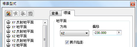

  3. 啟用場景型式以取得最佳彩現。提供有許多場景型式,您也可以建立新場景型式。
    • 「場景」面板上,按一下「場景型式」
    • 在「場景型式」對話方塊中,按一下「新型式」指令,並將新型式命名為 XZ Reflective GP(Tan)
    • 在該對話方塊的「環境」頁籤上,依以下影像所示設定方向與偏移
    • 依您的偏好規劃其他設定,儲存所做變更,並按一下「完成」
