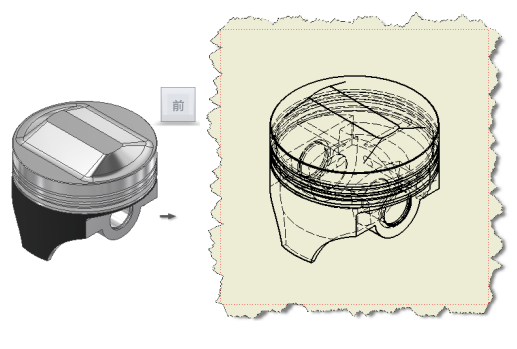

前視圖
您還可以將任意檢視點設定為視圖。
  1. 選取 ViewCube 上的任意面 (目前標示為「前」的面除外)。
  2. ViewCube 上按一下右鍵,然後選取「將目前視圖設定為前視圖」
此功能還可以重新定位所有其他正投影模型視圖和等角模型視圖,例如,視圖必須永遠與視圖相反。
請注意,不需要對視圖進行正投影。您可以將任意檢視點指定為視圖。
若要在圖面中採用模型視圖的重新定義,請確保已在「型式與標準編輯器」中選取「自模型」選項。存取此選項的步驟:
