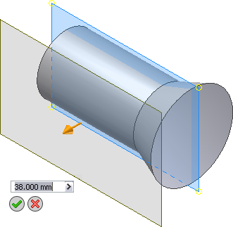

  3. 如之前的作業一樣,在瀏覽器中將游標移至「YZ 平面」「XZ 平面」「XY 平面」之上。圖形視窗中亮顯各個原點平面時,請確保識別瀏覽器元素與圖形視窗中原點平面的對應關係。
  4. 按一下「XY 平面」。您將建立一個與預設 XY 平面 (以藍色亮顯) 平行且相距指定距離的工作平面。
  5. 按一下金色距離箭頭操控點,並朝正方向 (朝向您) 將平行工作平面拖曳約 38 mm。或者,可以直接在值輸入方塊中輸入 38。如果選擇此方式,無需包括 mm。
  6. 按一下綠色「確定」按鈕,以建立平行偏移工作平面並結束指令。
會將新特徵「工作平面 1」加入至模型瀏覽器。
