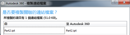

當您將檔案儲存至 Autodesk 360 時,會加入目前檔案和所有從屬檔案。
每當您將檔案儲存至 Autodesk 360 時,Autodesk 360 可確保在本端儲存至 Autodesk 360 磁碟機中的文件與儲存在雲端的文件同步。
