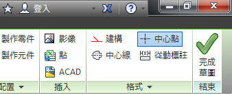

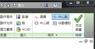

「草圖」頁籤包含一個稱為「完成草圖」的重要指令。
執行該指令的結果與使用右鍵標記功能表選項「完成 2D 草圖」「返回」指令的結果相同。
該指令之所以如此重要,是因為每次您處於草圖模式時,該指令都可以明確指出該模式。

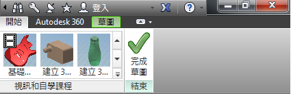

例如,在您結束草圖之前,選取「開始」頁籤。
請注意,「完成草圖」指令存在於「開始」頁籤上,並且「草圖」頁籤標示也會亮顯。

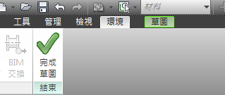

可以在工作流程中隨時選取其他頁籤,但存在「完成草圖」和頁籤亮顯可以清楚表明您仍處於草圖模式。
此設計範例也用在了環境中。當您處於其中一個環境 (例如 AEC 交換) 時,不論您選擇哪個頁籤,其中都會提供「完成」指令。這會清楚表明您處於某環境中。
