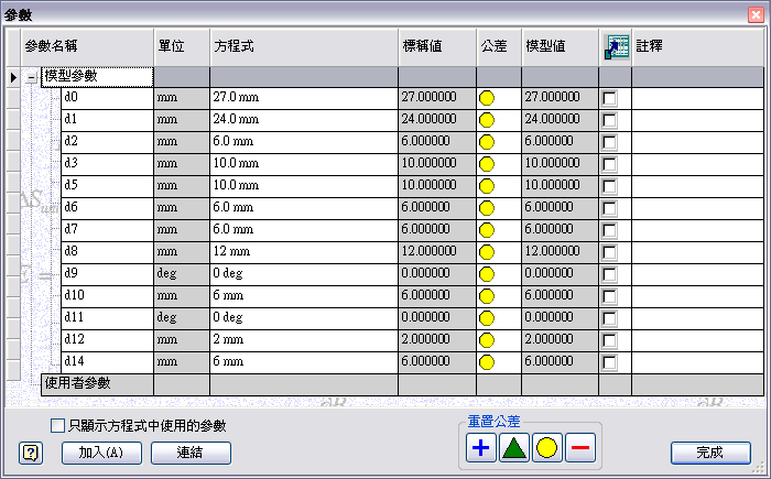

由於 Nozzle.ipt 是使用參數定義的,因此它與其他任何零件均類似。參數是為您所建立的元素所指定的值。當您繪製草圖和建立特徵時,Autodesk Inventor LT 會自動指定參數給控制元素的各個值。
- 在功能區中,按一下
「管理」頁籤
「參數」面板
「參數」
開啟「參數」對話方塊。
- 檢閱已指定給零件的模型參數清單。
- 每當您標註元素或定義特徵時,Autodesk Inventor LT 都會為該值指定參數名稱。
- 模型中每個參數的字首均為字母 d。您可以編輯任何參數,但是 d 被保留用於參數名稱。為了避免發生衝突,定義外部表格中的參數時,請勿使用此字首。
- 若要編輯參數名稱或方程式,請按一下您要變更的儲存格。
- 請使用相同方式來加入註釋。
