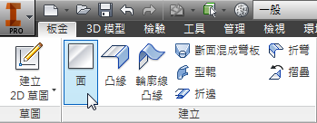

  2. 按一下「面」指令並建立面。

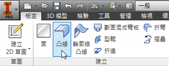

  3. 按一下「凸緣」指令並加入凸緣。
