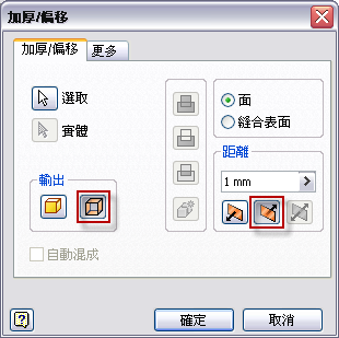

在「3D 模型」頁籤的「曲面」面板中,啟動「增厚/偏移」指令。
- 在對話方塊中,將「輸出」設定為「曲面」並點選擠出曲面,以符合選項的條件。將新曲面的方向設定為本體內部。將「距離」設定為 2-mm。按一下「確定」以建立曲面。

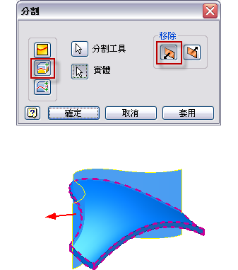

啟動「分割」指令。

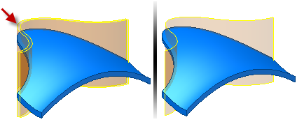

- 選取「修剪實體」選項;選取曲面做為「分割工具」。確保要移除的一側指向遠離材料的方向。
註: 旋轉模型,以確認要移除的一側之箭頭指向遠離實體的方向。您也可以選取第二個移除方向,而不是如以下影像所示的方向。只要輸出正確,就都可以接受。

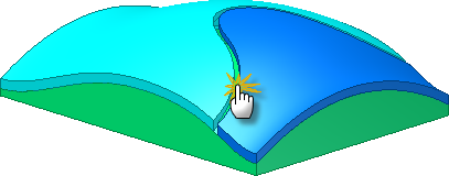

- 選擇「確定」以移除材料。
- 關閉曲面的可見性。
- 關閉所有實體本體的可見性。請注意本體之間的 2-mm 間隙。
